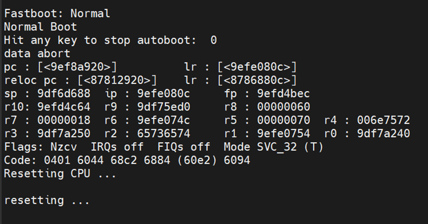

4、boot from emmc 上电观察mobax串口打印:
uboot第一次的auto boot失败,内容如下:
立即自动第二次auto boot,第二次能成功,并引导内核,进入linux系统
但是!我在第一次auto boot之前hit any key to stop autoboot,进入bootcmd
无论我输入什么信息,立刻卡死,且该现象不是偶发现象,每次在第一次auto boot之前进入bootcmd都会如此!但是uboot的自动启动第二次auto boot之前进入bootcmd就可以正常输入信息了,很奇怪?
是第一次autoboot之后触发boot abort之后,第二次的autoboot会进入不同的boot分支路径吗?
还是移植的uboot本身有缺陷,boot abort进行cpu reset能修复这个缺陷?
