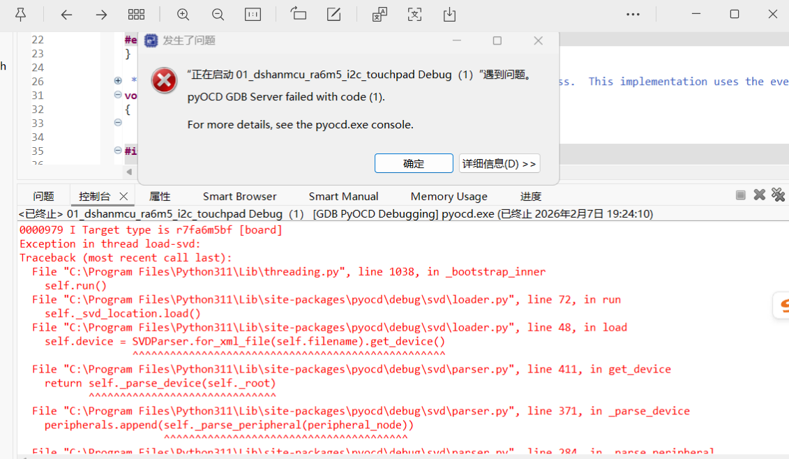

使用RA6M5 pyocd 调试出现如下错误,如何解决

问题描述
在使用RA6M5 pyocd进行调试时,遇到了以下错误:
  • pyOCD GDB Server failed with code (1)
  • Exception in thread load-svd
  • AttributeError: 'NoneType' object has no attribute 'group'

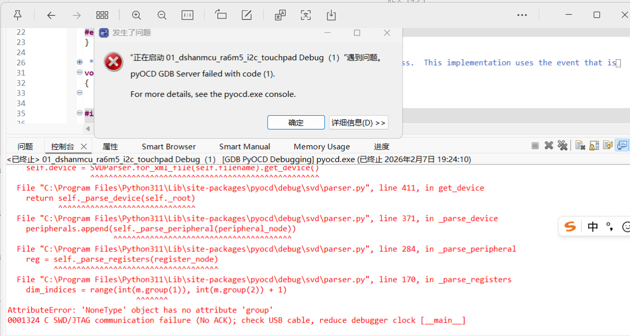

  • C SWD/JTAG communication failure (No ACK)

  2. 线程加载SVD异常
    • 在线程load-svd中发生异常,具体在svd_location.load()方法中。
    • 可能是SVD文件路径错误或文件内容格式不正确。
  3. 属性错误
    • 在解析SVD文件时,NoneType对象没有group属性。
    • 这通常是由于SVD文件中缺少必要的节点或属性。
  4. 通信失败
    • SWD/JTAG通信失败,没有收到ACK信号。
    • 可能是USB电缆连接问题、调试器时钟设置不当或硬件故障。
