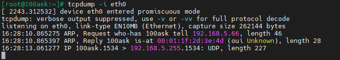

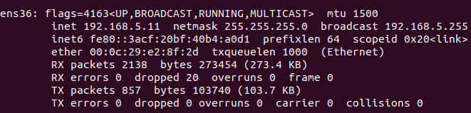

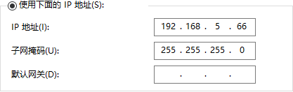

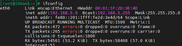

背景:ubuntu 开发板 windows IP分配如下
现在的情况:

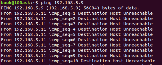

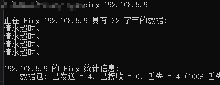

  1. ubuntu可以和windows相互ping通 防火墙已经关闭

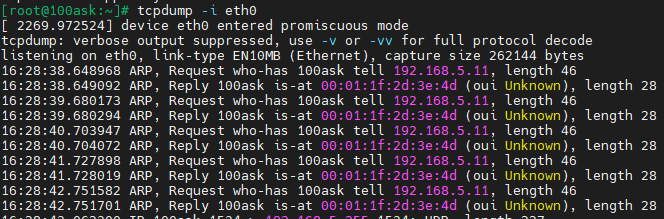

  2. 通过开发板开启抓包 然后ubuntu 和 windows都ping开发板 可以看到开发板能收到包 也已经回复 但是windows 和 ubuntu均无反应
    不清楚是什么环节出了问题 求遇到的人帮我看看

遇到过,弄了很久,最后重开了另一个虚拟机解决了(
