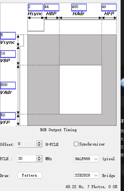

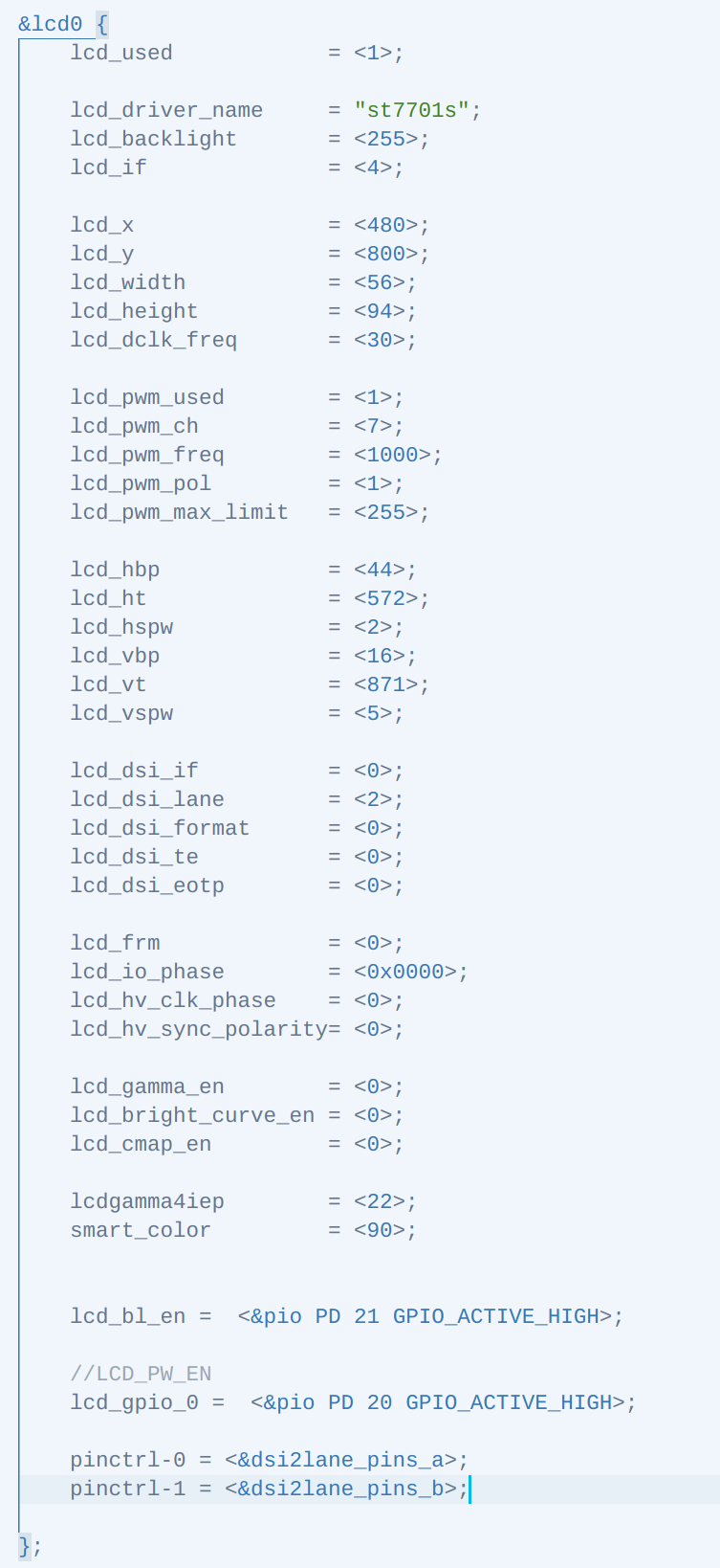

我按照屏厂给的参数进行配置之后,系统就起不来了,但是我稍微把lcd_hspw增大到4的话,就可以启动了,但是LCD并不正常,是T113有什么限制吗,还是其他什么原因呢
这是屏厂给的参数
这是我的设备树配置
