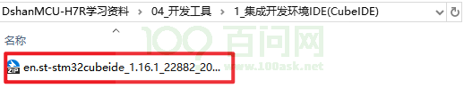

开发板配套资料里有CUBE IDE软件包:
官网(https://www.st.com/en/development-tools/stm32cubeide)直接下载“Cube IDE”,如图所示:
软件安装
安装时,要完全不能有中文信息:安装包所在的路径不能有中文;电脑的用户名也不能是中文!
解压 en.st-stm32cubeide_1.16.1xxxx.zip,解压后的目录路径不要有中文!电脑的用户名也不能是中文!

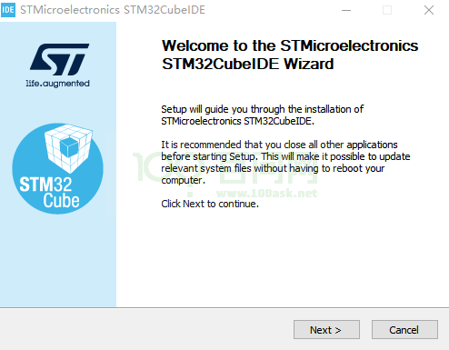

解压后双击运行st-stm32cubeide_1.16.1xxxx_x86_64.exe,进入安装界面,选择Next >>,如图所示:
接着进入用户协议界面,勾选同意协议,如图所示:

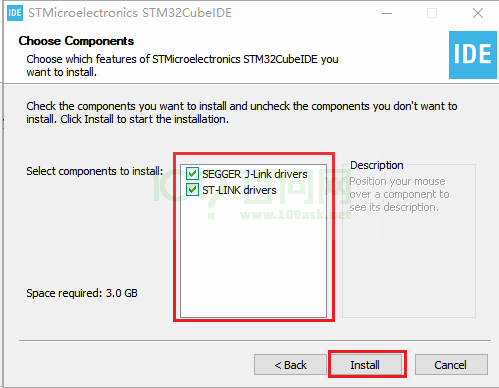

选择需要安装的组件,默认即可,之后点击Install安装,如下图所示:

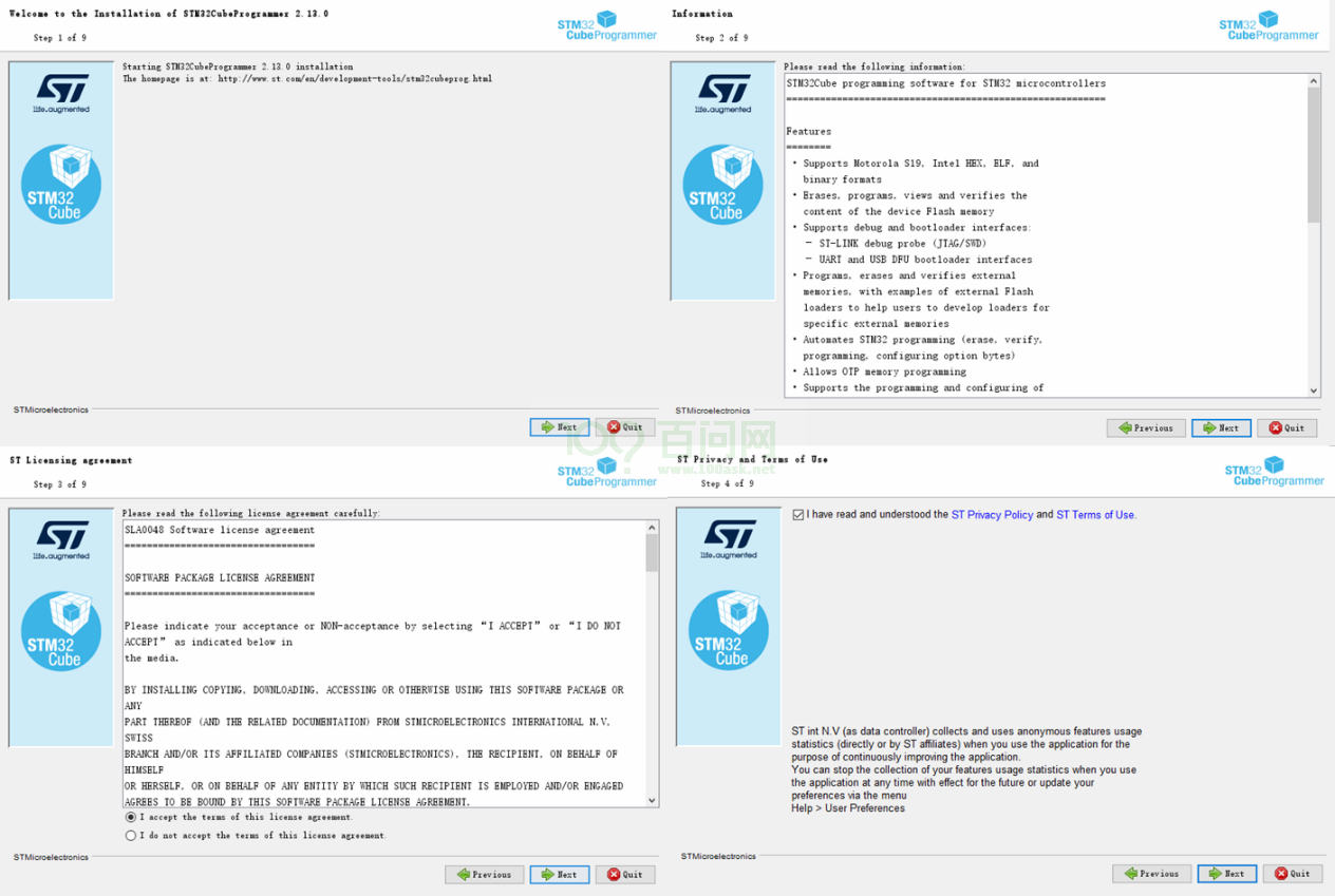

把软件包解压后打开即可安装,按照默认选项进行安装即可,安装步骤如下图所示:
在安装STM32CubeProgrammer过程中会弹出安装ST-Link驱动,根据提示点击下一页或者完成即可:
最后等待安装完成:

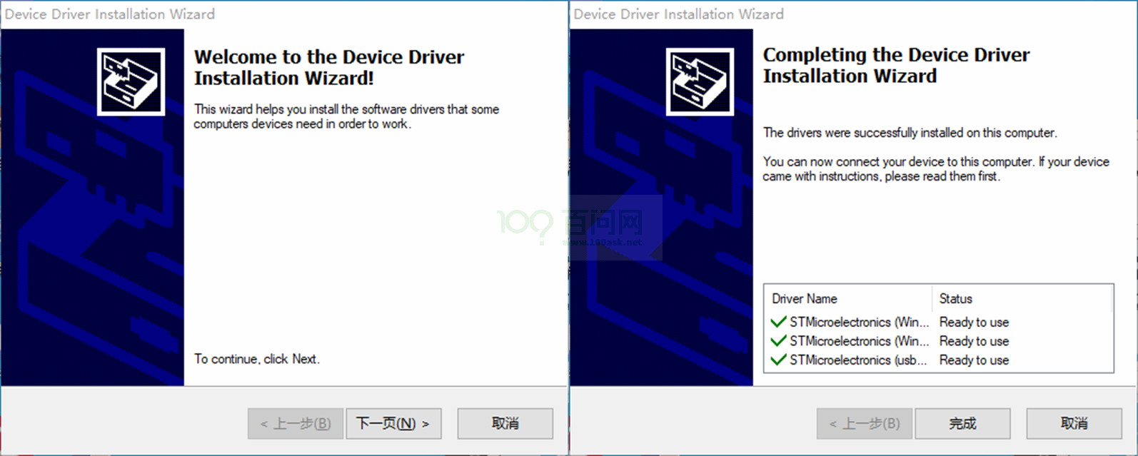

解压en.stsw-link009.zip,双击运行dpinst_amd64.exe(如果电脑为32位系统,运行dpinst_x86.exe),出现如图所示安装界面,点击下一步。
在安装过程中,出现如图所示的Windows安全警告,选择安装
最后安装完成提示如图所示,点击完成退出安装程序。
