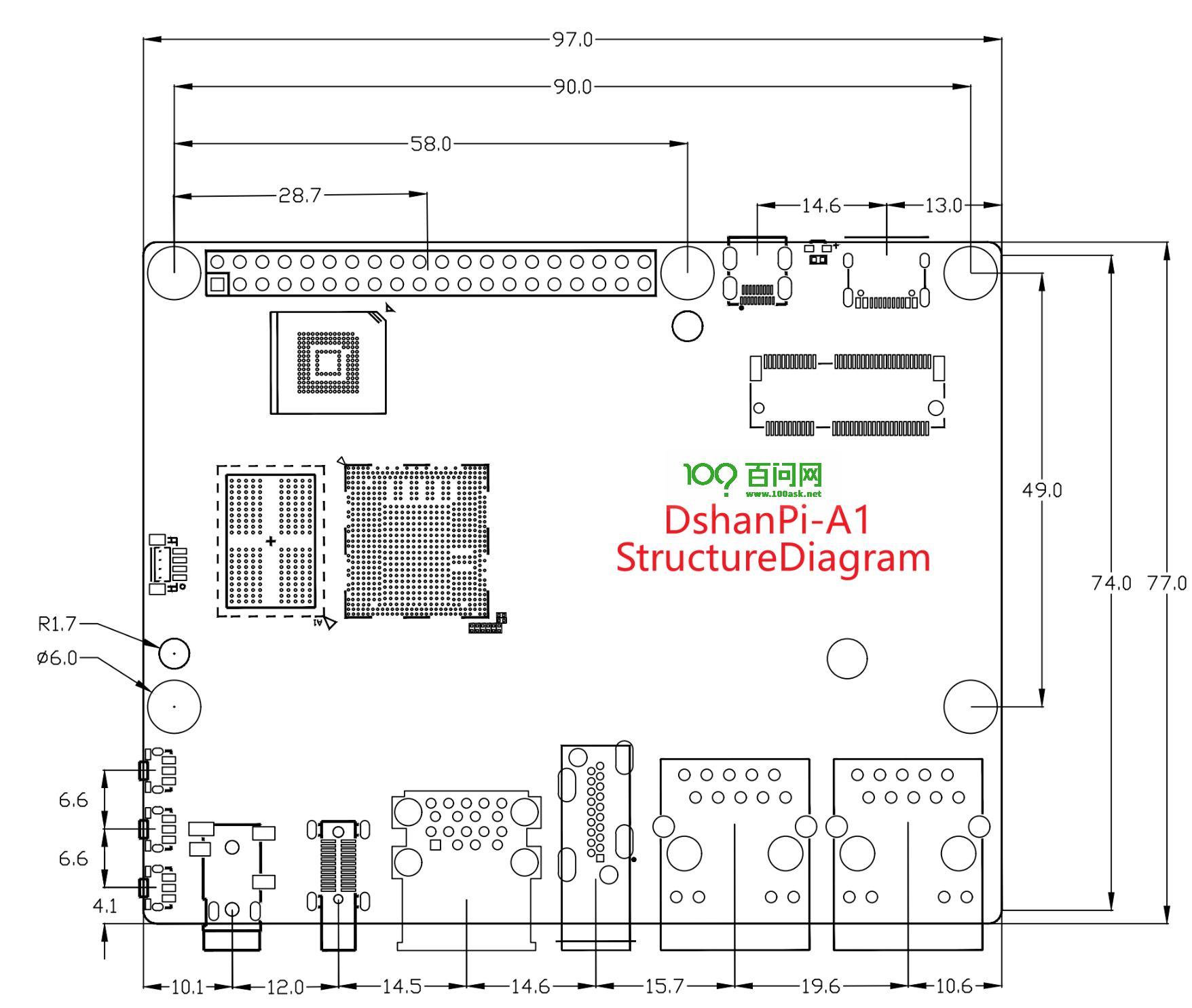

百问网 DshanPi-A1 StructureDiagram 尺寸结构!

注意。。。图中Φ6.0 是过孔外径,实际上的比这要小
